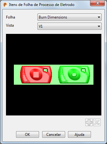

— Clique nesse botão para adicionar os itens selecionados à vista. Os itens adicionados aparecem na ilustração gráfica e são sombreados em verde.
— Clique nesse botão para remover os itens selecionados da lista. Você somente pode remover itens que foram adicionados manualmente.

  5. Selecione no modelo os itens que você deseja adicionar e clique no botão Adicionar.
    Os itens adicionais são exibidos na janela gráfica e são sombreados em verde.
  6. Caso você deseje remover itens da vista, selecione os itens no modelo e clique no botão Remover.
    Os itens desaparecem da ilustração gráfica.

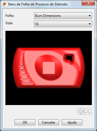

    Nota: Itens baseados nas configurações de folha de processo são sombreados em vermelho e não podem ser removidos da vista.
