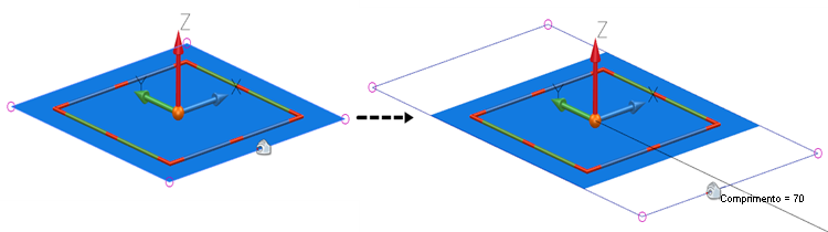

Alças gráficas de Plano
Selecione uma aresta e arraste para alterar a largura ou comprimento de um plano:
Selecione uma alça de canto e arraste para mover o canto para uma nova posição. Isso converte automaticamente a superfície em uma Power Surface:

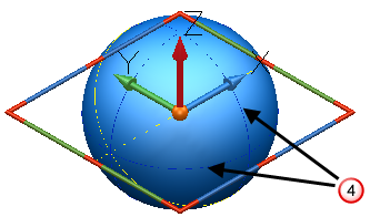

Alças gráficas de Esfera
Selecione e arraste a curva azul para editar o raio da esfera.

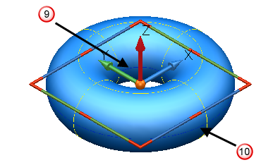

Alças gráficas de Toro
Selecione a curva interna e arraste para alterar o raio menor do toro.
Selecione a curva externa e arraste para alterar o raio maior do toro.

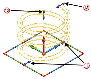

Alças gráficas de Mola
Selecione uma dessas alças e arraste para alterar o raio base da mola.
Selecione essa alça e arraste para alterar o raio superior da mola.
Nota: Se a opção Raio Constante estiver selecionada, os raios superior e inferior serão ajustados simultaneamente.
Selecione a alça superior e arraste para alterar a altura da mola.

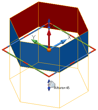

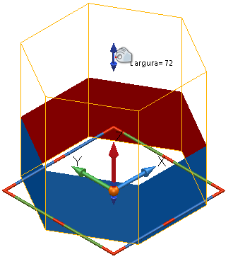

Alças gráficas da superfície de extrusão
As alças azuis editam o comprimento e comprimento negativo da superfície de extrusão.
Para editar o comprimento, selecione a alça superior e arraste para a altura desejada.
Você também pode arrastar a alça na direção negativa de Z:
