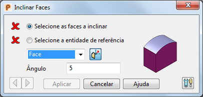

Diálogo Inclinar Faces
Utilize o diálogo Inclinar Faces para modificar o ângulo de saída de faces de um sólido.
  1. Clique na guia Ferramentas de Sólido > painel Modificar Face > Saída para exibir o diálogo Inclinar Faces:
  2. Selecione a opção Selecione as faces a inclinar e selecione as faces a serem inclinadas.
  3. Selecione um dos seguintes tipos de entidade de referência na lista suspensa:
    • Face — uma face do sólido.
    • Superfície — uma superfície do modelo.
    • Plano de trabalho — um plano de trabalho no modelo.
  4. Selecione a opção Selecionar a entidade de referência e selecione a entidade de referência.
  5. Utilize para definir a direção de saída.
    • Se essa opção estiver selecionada e a entidade de referência for uma superfície ou face plana, a direção de saída é definida como a normal dessa face ou superfície. Caso a entidade de referência seja um plano de trabalho, então a direção de saída é definida como o eixo Z desse plano de trabalho.
    • Se esse botão não estiver selecionado (ou se a face ou superfície de referência não for plana), a direção de saída é definida como o eixo do plano principal atual.
  6. Insira um Ângulo ou utilize as alças de arraste para criar o ângulo de saída desejado.
    Nota: Se você inserir um ângulo que cause conflito entre a face inclinada e o restante da geometria, o cursor muda para quando movimentado sobre o modelo.
  7. Clique em para exibir o diálogo Opções de Faces Inclinadas http://beehive.autodesk.com/community/service/rest/cloudhelp/resource/cloudhelpchannel/guidcrossbook/jsonp?v=2018&p=PWRS&l=PTB&guid=124099. Utilize esse diálogo para especificar a maneira como a ilustração é pré-visualizada.

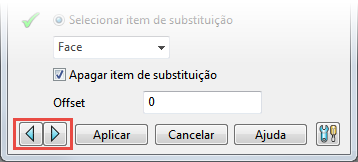

  8. Quando existir mais de uma solução, utilize os botões Solução Anterior e Próxima Solução para selecionar a solução desejada.
    Esses botões funcionam na operação atual; quando você selecionou Aplicar, não é possível alterar a solução para a operação aplicada.
