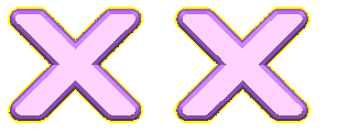

Utilizando os símbolos abaixo como exemplo:
  1. Selecione Arquivo > Opções > Opções de Aplicativo > Objeto > Sólidos para exibir as opções de modelagem de sólido.
  2. Selecione Converter triângulos não conectados num único sólido.
  3. Selecione os símbolos:

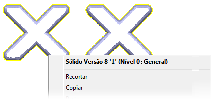

  4. Clique na guia Sólido > painel De Itens > De Superfícies/Malhas.
    Os dois símbolos são convertidos em um único sólido:
