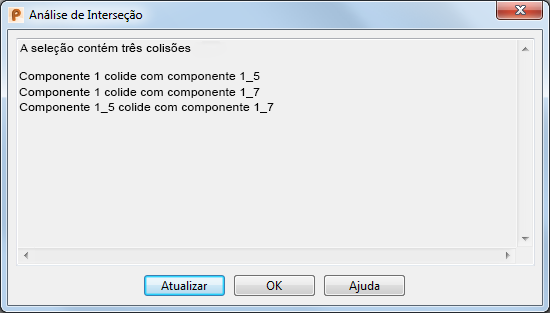

Você pode verificar se os componentes se intersecionam em uma montagem como a seguir:
  1. Selecione os componentes.
  2. Clique na guia Montagem > painel Modificar > Interseção para exibir o diálogo Análise de Interseção:
    Esse diálogo reporta quaisquer colisões entre os componentes selecionados.
  3. Se desejar verificar outros componentes, selecione-os e clique em Atualizar.
  4. Clique OK para fechar o diálogo.
