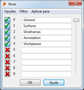

Utilize esse diálogo para nomear e exibir níveis.
Os níveis de 0 a 4 são os níveis padrão, que podem ser editados. O PowerShape pode lidar com até 1000 níveis, portanto, é recomendável manter os níveis padrão e criar mais níveis quando necessário.
Aplicar para — Utilize esta opção para especificar onde você deseja alterar os níveis. Por exemplo, você pode querer que o mesmo modelo seja exibido em uma janela com todos os objetos visíveis, mas em outra janela com alguns objetos ocultos. Selecione um dos seguintes:
Nível — Cada nível possui um número. Níveis visíveis são indicados por
. Níveis ocultos são indicados por
. Você pode ativarum nível ao clicar em
e desativar um nível ao clicar em
. Você pode inserir um novo nome para o nível ou editar um nome existente.
Se o modelo estiver sombreado e você ativar um nível, poderá visualizar o modelo em modo de arames pressionando o botão
próximo à barra de progresso na barra de status enquanto o nível está sendo aberto.
Opções — Este menu apresenta três opções:
Filtro — Este menu está na parte superior do diálogo. Controla quais níveis são mostrados no diálogo. Cada opção possui um marcador, permitindo selecionar qualquer uma das opções.
