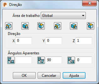

Diálogo Direção
Edite a direção do item selecionado utilizando o diálogo Direção. Uma direção é definida em termos de um vetor unitário.
Área de trabalho — Selecione a área de trabalho na qual definir a direção.
Alinhe o item selecionado com o eixo escolhido utilizando os seguintes botões:
Eixo X Positivo
Eixo Y Positivo
Eixo Z Positivo
Eixo X Negativo
Eixo Y Negativo
Eixo Z Negativo
Direção — Insira as coordenadas X, Y e Z para o vetor unitário.
Ângulo Aparente — O ângulo aparente do vetor unitário a partir do eixo do plano, como mostrado pelo botão. O botão ao lado de cada caixa abre a calculadora para que você possa inserir expressões mais complexas.
Nota: Se um item estiver selecionado na tela, o vetor unitário será alinhado com esse item. Como o vetor se alinha com o item depende do item e de onde ele é selecionado. Por exemplo, selecionar um arco em seu centro alinha o vetor perpendicularmente ao arco, enquanto selecionar o arco em si alinha o vetor com a tangente ao arco na posição da seleção.
OK — Salva as edições realizadas na direção do item selecionado e fecha o diálogo.
Cancelar — Fecha o diálogo e descarta qualquer alteração.
