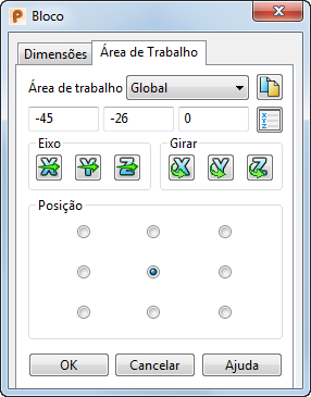

Utilize a guia Espaço de Trabalho para especificar a área de trabalho do primitivo.
Você pode:

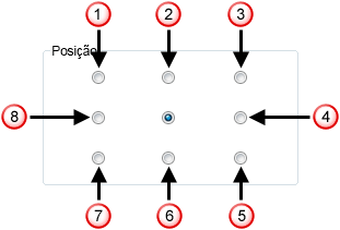

A opção padrão é o centro da base do bloco. Outras opções disponíveis são exibidas abaixo. Todas as posições são com relação ao padrão.
Canto superior esquerdo
Aresta superior do centro
Canto superior direito
Aresta direita do centro
Canto inferior direito
Aresta inferior do centro
Canto inferior esquerdo
Aresta esquerda do centro
OK — Aceita as alterações e fecha o diálogo.
