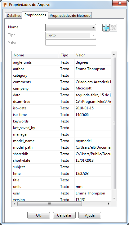

Diálogo Propriedades do Arquivo - Propriedades
A guia Propriedades do diálogo Propriedades do Arquivo grava e exibe informações sobre o modelo.
Nome — Insira o nome da propriedade personalizada e clique em Inserir. Outros parâmetros se tornam disponíveis e o nome é adicionado à lista de propriedades personalizadas.
— Clique para adicionar uma propriedade.
— Destaque um nome na lista e clique nesse botão para remover um nome da lista.
Tipo — O tipo de propriedade padrão é Texto, mas você também pode escolher Data, Número, Sim ou Não na lista suspensa. A lista de propriedades personalizadas é atualizada para refletir sua seleção.
Valor — Insira um valor para a propriedade. A lista é atualizada.
OK — Salva as alterações e fecha a caixa de diálogo.
Você pode inserir informações nesse diálogo para que sejam inseridas em texto no seu modelo ou desenho. Além disso, você também pode utilizar algumas informações que foram criadas ao salvar um modelo.
