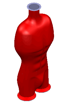

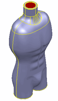

O exemplo a seguir mostra como escalar uma garrafa enquanto mantém sua espessura.
- O modelo acima possui duas figuras definidas pelo usuário:
User_Defined_Feature_1 - o interior da garrafa.
User_Defined_Feature_2 - o exterior da garrafa.
- Utilizando o diálogo Definir Restrições para figura, adicione uma restrição de Distância Fixa na figura definida pelo usuário, de forma que a User_defined_Feature_2 mantenha uma distância fixa da User_Defined_Feature_1.
- Escale a garrafa uniformemente por um fator de 1.2
A garrafa será escalada em tamanho, mas a espessura da garrafa permanecerá a mesma devido à restrição de distância fixa.
Você pode comparar a espessura das duas garrafas utilizando a guia de Visualização > painel Modelo > Secionamento Dinâmico.
Nota: Escalar com restrições aplicadas muda a forma do modelo. O processo de estiramento pode afetar seus recursos, portanto, recomenda-se somente ter figuras definidas pelo usuário no modelo ao utilizar escala com restrição.
