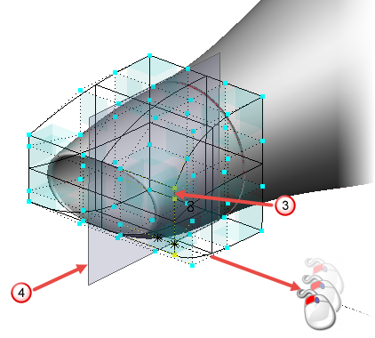

  4. Para alterar a rotação da gaiola, clique no botão Exibir o plano de trabalho . O plano de trabalho da gaiola e o diálogo Plano de trabalho são exibidos. Arraste o plano de trabalho ou edite as caixas no diálogo Plano de trabalho para rotacionar a gaiola.

  5. Selecione os pontos com os quais deseja aplicar morph ao objeto:
    • Para selecionar um ponto, clique com o botão esquerdo. Para selecionar pontos adicionais, mantenha pressionada a tecla Shift e então clique com o botão esquerdo em um ponto de cada vez.
    • Para selecionar uma linha de pontos, clique com o botão esquerdo na linha de grade que une os pontos na gaiola. Selecione linhas adicionais como acima.
    • Para selecionar um grupo de pontos, clique com o botão esquerdo e arraste uma caixa em torno dos pontos.
    • Para selecionar todos os pontos em um plano, clique com o botão esquerdo em um quadrado dentro do plano.
    • Para adicionar ou remover pontos ou linhas da seleção, mantenha pressionada a tecla Ctrl e clique com o botão esquerdo nos itens.
    • Para remover itens da seleção, mantenha pressionada as teclas Ctrl + Shift e clique com o botão esquerdo nos itens.

    A linha de pontos selecionada é destacada em amarelo . Quando você arrasta a linha selecionada, linhas de construção são exibidas para guiar o morph e a gaiola muda de forma para fornecer uma pré-visualização do efeito do morph. Neste exemplo, o morph é espelhado no plano XY pois a opção Aplicar edições simétricas no plano XY está selecionada.
    A linha de pontos selecionada é destacada em amarelo . O morph é espelhado no plano ZX .
