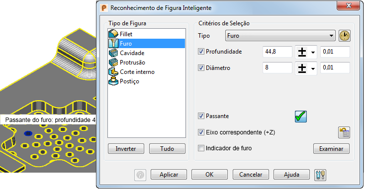

  2. Clique na guia Sólido > painel Figura > Reconhecimento Inteligente para exibir o diálogo Reconhecimento de Figura Inteligente.
  3. Selecione o Tipo de Figura que você deseja detectar.
  4. Movimente o mouse sobre uma instância do tipo de figura selecionado, para que o rótulo e informação de dimensão sejam exibidos:
  5. Clique na figura. A figura é exibida em azul e os critérios de pesquisa são definidos para corresponderem à figura selecionada.
