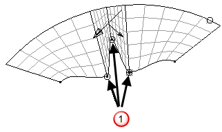

  2. Selecione os pontos na curva a serem suavizados (spline) :
    Pelo menos dois pontos devem ser selecionados na curva. Em curvas abertas, os pontos inicial e final não devem ser selecionados.

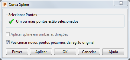

  3. Clique na guia Gerenciar > painel Modificar > Spline para exibir o diálogo Curva Spline:
    Dica: Se você não tiver pontos selecionados ou a seleção atual de pontos da curva não for correta, poderá selecionar diferentes pontos de curva, enquanto a caixa de diálogo estiver aberta.
  4. Utilize as opções no diálogo para aplicar spline aos pontos na curva:
    • Aplicar spline em ambas as direções — Selecione essa opção para aplicar a spline em ambas as direções ao redor dos pontos selecionados.

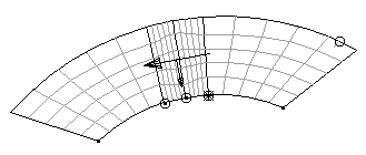

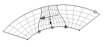

    • Posicionar novos pontos próximos da região original — Selecione essa opção para posicionar os pontos perto de sua localização original na curva de spline:
    Caso contrário, eles são igualmente distribuídos ao longo da curva suavizada:
  5. Caso você não tenha certeza sobre como posicionar os pontos, clique no botão Prever para visualizar a aparência da curva.
  6. Clique em OK para aplicar spline e fechar o diálogo.
