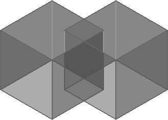

Guia Vista > painel Aparência > Sombrear > Arame Transparente
Selecione a opção Arame Transparente para exibir o modelo em arames e aplicar efeitos de sombreamento e iluminação para que os objetos fiquem transparentes.
Para utilizar a opção Arame Transparente:
  1. Exiba as superfícies e os sólidos que você deseja sombrear.
  2. Selecione a guia Vista > painel Aparência > Sombrear > Arame Transparente. Por exemplo:
Você também pode utilizar o botão Arame Transparente da barra de ferramentas Vistas.
