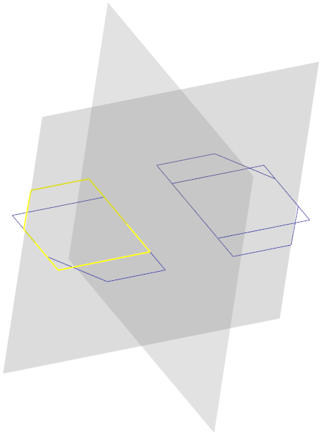

Para espelhar um objeto entre os dois planos não principais:
  1. Selecione o objeto a espelhar.
  2. Clique na guia Editar > painel Transformar > Espelhar.
  3. Clique em Criar cópias múltiplas dos itens selecionados na barra de ferramentas Espelhar.
    O objeto é copiado três vezes e espelhado entre os dois planos não principais.
    Uma pré-visualização dos objetos copiados, junto com os planos de espelho, é exibida:
  4. Clique em Aplicar para aceitar as alterações ou em Cancelar.
