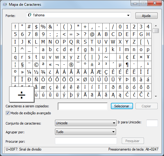

Para adicionar outros caracteres especiais ao texto:
  1. Clique duas vezes no texto para acessar o modo de inserção de texto.
  2. Movimente o ponto de inserção para onde você deseja inserir o caractere especial.
  3. Se você conhece o valor do caractere Windows, mantenha pressionada a tecla Alt e utilize o teclado numérico para digitar o valor do caractere necessário.
    Isso insere o caractere no texto e na lista suspensa Caracteres da barra de ferramentas Texto.
  4. Se você não conhece o valor do caractere, selecione Todos os Programas > Acessórios > Ferramentas do Sistema > Mapa de Caracteres no menu Iniciar do Windows.
    O diálogo Mapa de Caracteres é exibido e contém os caracteres Windows disponíveis e seus valores.
  5. Selecione a opção Modo de exibição avançado para exibir todas as opções no diálogo.
  6. Na lista Conjunto de caracteres, selecione Unicode. Certifique-se de que a Fonte no diálogo Mapa de Caracteres seja a mesma utilizada no PowerShape.
    Nota: A fonte padrão do PowerShape é Tahoma.
  7. Clique num caractere no diálogo.
    O exemplo abaixo mostra o caractere ÷ (dividido pelo) caractere:
    No canto inferior direito do diálogo Mapa de Caracteres, o valor do caractere de Pressionamento de tecla é exibido, neste exemplo, Alt+0247.
  8. Clique em Selecionar. Isso exibe o caractere na caixa Caracteres a serem copiados.
  9. Clique Copiar.
  10. No PowerShape, clique com o botão direito na lista suspensa Caractere na barra de ferramentas Texto e selecione Colar no menu de contexto.
  11. Selecione o caractere na lista suspensa para inseri-lo no texto, no ponto de inserção especificado.
    Nota: Somente valores de caracteres Windows entre 32 e 256 são válidos.
