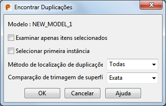

- Utilize o diálogo Encontrar Duplicações para verificar se existem objetos duplicados:
- Modelo — Exibe o nome do modelo onde procurar por objetos duplicados. Por padrão, é o modelo ativo. Você pode escolher outro modelo aberto clicando na janela gráfica ou selecionando-o na guia Vista > painel Janela > lista Janela.
- Examinar apenas itens selecionados — Selecione essa opção para encontrar duplicações apenas nos objetos atualmente selecionados. Caso contrário, o modelo todo é verificado.
- Selecionar primeira instância — Selecione essa opção para considerar qualquer instância do objeto antes da última como uma duplicação. Desmarque essa opção para considerar qualquer instância do objeto após a primeira como duplicação.
- Método de Localização de Duplicações — Superfícies duplicadas são selecionadas dependendo das duas opções abaixo.
- Comparação de Trimagem de Superfície — Você pode escolher como comparar superfícies com fronteiras de trimagem e p-curves. Existem três opções:
- Exata — Essa opção encontra superfícies com exatamente as mesmas pcurves e fronteiras de trimagem.
- Fronteiras — Essa opção encontra superfícies com exatamente as mesmas fronteiras de trimagem. Quaisquer p-curves que não façam parte de uma fronteira de trimagem são ignoradas na comparação.
- Nenhuma — Essa opção trata duas superfícies como sendo iguais se as superfícies não trimadas forem iguais, mesmo que apresentem regiões trimadas diferentes.
- OK — Fecha o diálogo. Todos os objetos duplicados são destacados como selecionados e uma caixa de informação é exibida mostrando quantos itens estão duplicados.
