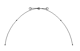

    No nosso exemplo, movimentamos o ponto selecionado para baixo. Esse será o resultado se a opção Suave estiver desmarcada.

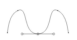

    Se a opção Suave estiver marcada, pontos de cada lado do ponto editado (a menos que eles mesmos estejam sendo editados) terão suas magnitudes e direções de tangente liberadas.
    Esse será o resultado no nosso exemplo se a opção Suave estiver marcada.
    Se a edição for somente de posição, as magnitudes e direções de tangente no ponto editado também são liberadas.
