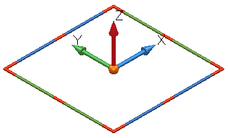

Editando planos de trabalho graficamente
  1. Selecione o plano de trabalho para exibir suas alças gráficas.
  2. Selecione a alça para a edição que você deseja realizar e arraste-a para a posição necessária.
    Para cada edição gráfica, a alça a ser selecionada é mostrada abaixo:

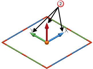

    • Para alterar a direção do eixo:
      Selecione uma alça para alternar a direção dos eixos X, Y, ou Z.
      Se o botão do mouse for liberado sobre um item, então o eixo aponta diretamente para esse item.
    • Para mover o plano de trabalho ao longo de um dos seus eixos:
      Selecione uma alça para mover o plano de trabalho ao longo dos eixos X, Y, ou Z.

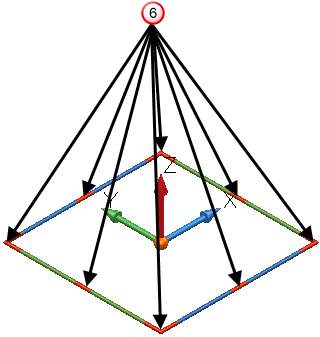

    • Para girar em torno de um de seus eixos:
      Selecione qualquer alça azul para girar o plano de trabalho em torno do seu eixo X.
      Selecione qualquer alça verde para girar o plano de trabalho em torno do seu eixo Y.
      Selecione qualquer alça vermelha para girar o plano de trabalho em torno do seu eixo Z.
      Se o botão do mouse for liberado sobre um item, então a rotação é posicionada nesse item. Por exemplo, se a alça na extremidade do eixo Y fosse arrastada e solta sobre um item, então visualizando pelo eixo Z, o eixo Y estaria apontando diretamente para esse objeto.
