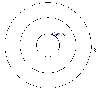

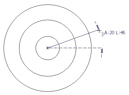

Qualquer ponto na geometria de círculos será posicionado no centro desse arco. Por exemplo,
  1. Posicione o cursor sobre um arco
  2. Clique para posicionar no centro desse arco.
    Não é necessário selecionar o centro do arco diretamente.
  3. Dica: É uma técnica útil ao trabalhar com círculos sobrepostos ou concêntricos onde o centro não é facilmente identificável.
