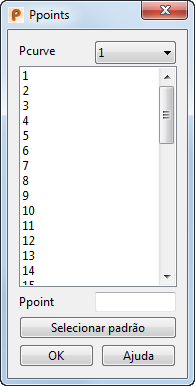

  3. Utilize o diálogo Ppoints para selecionar ppoints:
    • Pcurve — Selecione uma pcurve diferente utilizando a lista suspensa.
    • Nota: Quaisquer ppoints selecionados permanecem selecionados quando você utiliza a lista suspensa PCurve para selecionar outra pcurve.
    • Ppoint — Insira um número de ppoint na caixa e pressione a tecla Enter para selecioná-lo.
    • Selecionar padrão — Clique para exibir o diálogo Selecionador de Padrão. Utilize esse diálogo para selecionar ppoints (na pcurve atualmente exibida na lista de curva no diálogo Ppoints) através de sequências de padrão simples.
  4. Clique em OK para executar a seleção.
