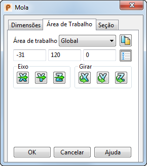

Utilize essa página do diálogo para especificar detalhes da Área de Trabalho da mola.
Opções de plano — Essas opções permitem a você:
definir o Espaço de trabalho no qual deseja editar o primitivo, ao selecionar um plano de trabalho na lista suspensa.
criar uma cópia do plano de trabalho clicando em no diálogo.
definir uma nova origem para a primitiva inserindo novos valores X, Y, Z ou clicando em para exibir o diálogo Posição.
alterar a direção do Eixo clicando em , ou para abrir o diálogo Direção.
Girar sobre seu eixo clicando em , ou para abrir o diálogo Calculadora. Utilize a calculadora para definir a distância pela qual você deseja girar o primitivo.
