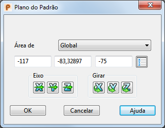

Diálogo Plano do Padrão
Esse diálogo é utilizado para definir as coordenadas da origem de onde o padrão é posicionado.
Essas opções permitem:
Utilize o botão Relação para definir a posição relativa do padrão com relação ao sólido.
