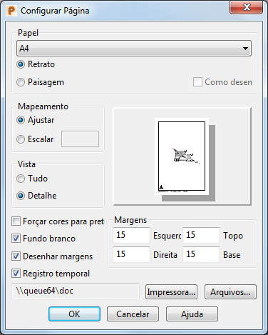

Configurar Impressão
Clique em Arquivo > Imprimir > Configurar Impressão para ajustar as configurações de impressão usando o diálogo Configurar Página:
Papel
Essas opções permitem escolher o tamanho do papel.
Uma imagem de pré-visualização é exibida no diálogo.
Dica: Se você clicar nessa imagem, o diálogo Visualizar Impressão será exibido mostrando essa imagem.
Mapeamento
Essas opções ajustam a sua imagem no papel.
Nota: Sua imagem pode não caber no papel. Ao utilizar a guia Draft > opções do painel Desenho, se o desenho for menor do que o papel, ele não será ampliado.
Vista
Essas opções determinam o que é impresso da janela de desenho ou modelo.
Margens
Fornece os valores para offset das margens a partir da extremidade do papel.
Forçar cores para preto — Imprime todos os objetos coloridos em preto.
Fundo Branco — Imprime a cor de fundo em branco. Objetos brancos são impressos em preto.
Desenhar Margens — Desenha uma borda ao redor da imagem utilizando os valores de Margens.
Registro temporal — Adiciona o seguinte à imagem:
Impressora — Exibe o diálogo Configurar Impressão, que pode ser utilizado para modificar as configurações da impressora atual no PowerShape.
Arquivos... — Exibe o diálogo Configurações Imprimir para Arquivo. Isso é utilizado para definir o tamanho da imagem.
OK — Salva alterações e fecha o diálogo.
Cancelar — Descarta alterações e fecha o diálogo.
