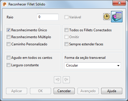

  3. Clique no botão Modo de edição no diálogo Fillet para exibir o diálogo Reconhecer Fillet Sólido:
  4. Selecione as opções de edição adequadas no diálogo Reconhecer Fillet Sólido. Escolha entre:
    • Reconhecimento Único para utilizar o cursor para reconhecer os fillets (padrão).
    • Reconhecimento Múltiplo para reconhecer automaticamente todos os fillets.
    • Caminho Personalizado para editar a seleção de reconhecimento de fillet.
    • Incluir Todos os Fillets Conectados para incluir todas as faces de fillet diretamente ou indiretamente conectadas.
    • Omitir para criar uma figura omitida, removendo efetivamente as faces de fillet, e regenerando o sólido.

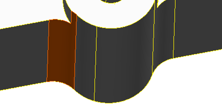

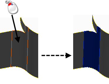

  5. Movimente o cursor sobre o sólido. A geometria semelhante a fillet é destacada:
  6. Clique para selecionar o fillet desejado.
