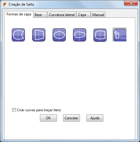

Utilize a guia Formas de capa para editar as formas de capa do salto. Essa opção fica disponível somente quando você trabalha com uma superfície de referência.
Dois arcos para criar um salto com forma definida por dois arcos.
Trapezoidal para criar um salto com forma definida por um trapézio.
Elipse para criar um salto com forma definida por uma elipse.
Dois arcos e duas linhas cria um salto com forma definida por dois arcos e duas linhas.
Quatro arcos cria um salto com forma definida por quatro arcos.
Padrão cria a forma de salto padrão.
Parâmetros são exibidos para a forma de capa.
