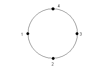

Pontos numa curva podem ser renumerados de forma que o ponto selecionado torne-se o ponto número 1. A curva deve ser fechada.
Para renumerar uma curva:
  1. Selecione o ponto que você deseja numerar como um. Por exemplo:

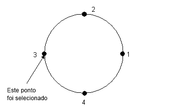

  2. Clique na guia Gerenciar > painel Modificar > Renumerar.
    O ponto selecionado é renumerados como 1 e os outros pontos são devidamente renumerados:
