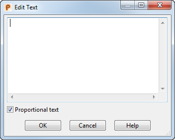

  3. Clique em uma posição na tela para exibir o diálogo Editar texto:
  4. Digite o texto no diálogo.
  5. Selecione o Texto proporcional para criar texto proporcionalmente espaçado.
    Se essa opção não estiver selecionada, o texto será criado com uma largura fixa.

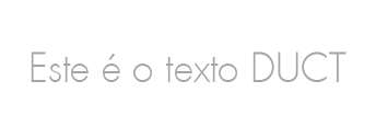

  6. Clique OK ou clique na tela.
    O texto é exibido na tela:

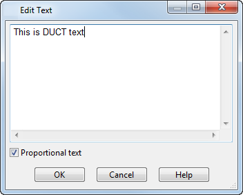

  1. Clique duas vezes no texto para exibir o diálogoEditar Texto.
    O texto selecionado é exibido na caixa de diálogo:
  2. Edite o texto da caixa de diálogo, por exemplo, altere as palavras para:
    Este é o texto.
  3. Clique em OK ou clique na janela gráfica. O texto é alterado:
