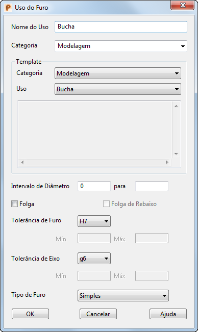

Diálogo Uso do Furo
Este diálogo é utilizado para criar e editar usos de furo. É exibido clicando Criar na página Furos do diálogo Opções.
  1. Insira um Nome para o uso do furo. O nome não pode já existir dentro da categoria selecionada.
  2. Insira o nome de Categoria. Você pode selecionar uma categoria existente ou digitar um novo nome.
  3. Defina o Template utilizando as listas suspensas Categoria e Uso para selecionar um uso de furo. Esse uso de furo é utilizado para especificar os valores (principalmente as tolerâncias) para o restante do diálogo.
  4. Modifique as configurações das opções restantes para definir o novo uso de furo.
