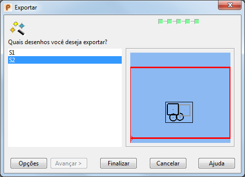

Página 5 - Selecionando um desenho para exportar
Utilize essa página para selecionar os objetos a serem exportados. Essa página é exibida somente quando vários desenhos estão associados com o modelo.
  1. Selecione os desenhos a serem exportados.
  2. Clique em Concluir.
