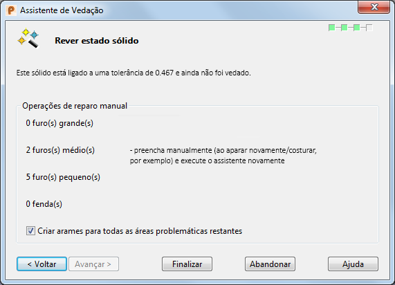

Utilize esta página para revisar o estado atual do sólido que você está tentando vedar. O painel Operações de reparo manual indica o estado atual do sólido e suas escolhas anteriores de reparo manual (criação de modelo de arames).
Criar modelo de arames para todas as áreas problemáticas restantes - Cria um modelo de arames para cada área do sólido onde houver um problema.
Retornar — Retornar para a primeira página do Assistente de Vedação.
Finalizar — Se a opção relevante estiver selecionada, criará um modelo de arames para as áreas problemáticas selecionadas e fechará o Assistente de Vedação.
Abandonar — Fechar o Assistente de Vedação sem aplicar qualquer alteração.
