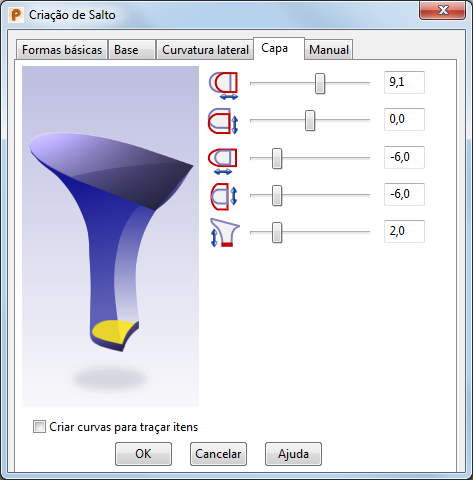

Utilize a guia Capa para definir os parâmetros a serem utilizados ao criar a capa do salto.
Mova as barras deslizantes para ajustar os seguintes parâmetros:
Mover X — Arraste a barra deslizante para mover a capa na direção X.
Move Y — Arraste a barra deslizante para mover a capa na direção Y.
Escalar X — Arraste a barra deslizante para escalar o salto na direção X.
Escalar Y — Arraste a barra deslizante para escalar o salto na direção Y.
Altura da Capa — Arraste a barra deslizante para modificar a altura da capa do salto.
Criar curvas para traçar itens — Selecione Criar curvas para traçar itens para criar curvas ao longo das arestas do salto. Utilize essas curvas para criar itens no salto; por exemplo uma cobertura de salto ou um efeito de salto Luís XV na frente do salto.
