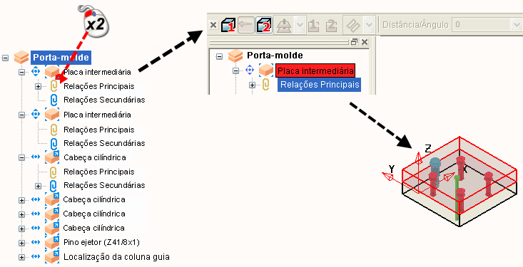

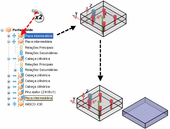

- Clique duas vezes no ícone de componente. O cursor muda para
e as ilustrações do componente são exibidas no canto da janela do modelo mais próximo do cursor.

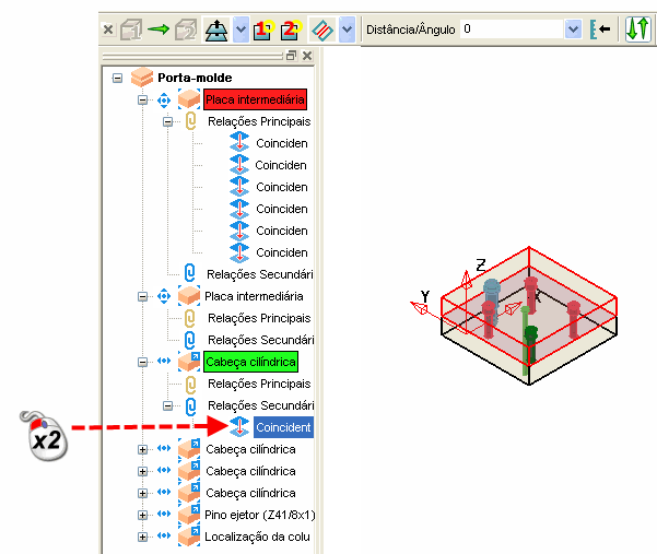

- Clique duas vezes no ícone de relação para começar a modificar a relação:
- Clique duas vezes no ícone de ramo da relação de um componente para iniciar a criação de uma relação com os componentes principal e secundário selecionados:
