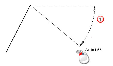

Para criar uma linha contínua:
  1. Clique na guia Arames > painel Criar > Linha > Contínua.
  2. Insira posições para criar uma série de linhas contínuas. Conforme você insere posições, uma linha elástica é exibida a partir da última posição inserida até a posição atual do cursor.
    O ângulo e o comprimento da linha a partir da horizontal também são mostrados , dependendo do fato da grade estar selecionada na caixa de diálogo Opções.
    Esses valores são alterados conforme você movimenta o cursor.
    Nota: Clique na guia Início > painel Apagar > Desfazer para remover o último ponto inserido.
