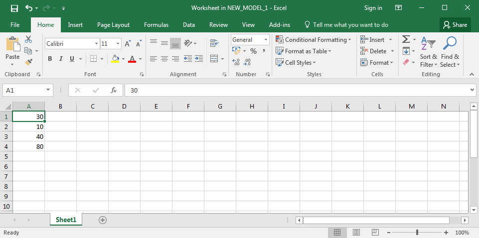

  3. Clique em para exibir uma planilha Microsoft Excel.
  4. Insira valores e qualquer cálculo na planilha.
  5. Selecione Arquivo e selecione Fechar e retornar para New_Model_1, onde New_Model_1 é o nome do modelo atual no PowerShape.

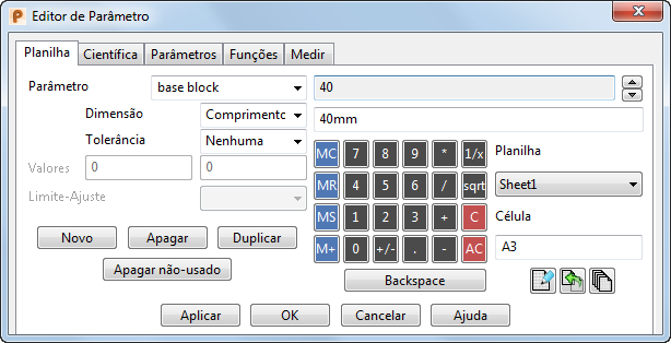

  6. No diálogo Editor de Parâmetro, selecione Novo e insira o nome do parâmetro na caixa de texto Parâmetro.
  7. Na caixa Célula, insira a célula para o valor com o qual deseja trabalhar.
    Por exemplo insira A3.
  8. Clique para exibir o valor da célula na caixa de texto Expressão.
  9. Clique em Aplicar para armazenar o parâmetro e continuar.
  10. Clique OK para armazenar o parâmetro e sair.
