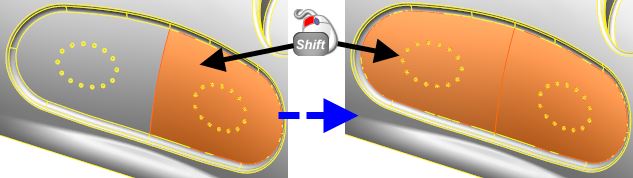

  3. Utilize Shift+Clique para selecionar duas ou mais faces:
