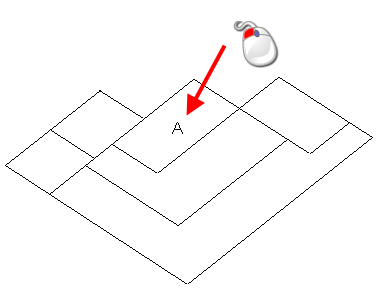

- Selecione uma área cercada por modelo de arames:

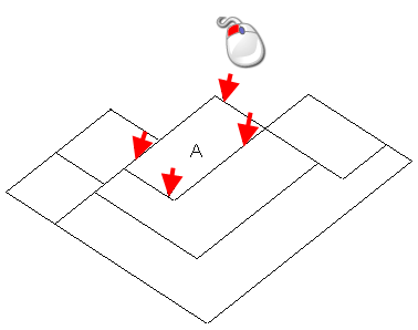

- Utilize o modelo de arames para definir a fronteira:
- Clique num objeto em modelo de arames como o objeto inicial da fronteira da hachura.
Quando um objeto é selecionado, a barra de ferramentas Criar Hachura é exibida e uma fronteira é automaticamente selecionada.
- Depois que você decidir onde a fronteira da hachura deve posicionada, selecione um objeto próximo a uma interseção e a fronteira seguirá à esquerda na interseção. Por exemplo, para hachurar a região A, clique nos objetos como mostrado a seguir.

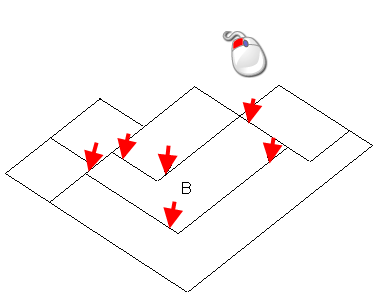

Para hachurar a região B, clique nos objetos como mostrado a seguir.
Quando a opção Virar à esquerda numa ramificação estiver selecionada na barra de ferramentas (padrão) Criar Hachura, será possível selecionar toda a fronteira da hachura com um clique do mouse.
