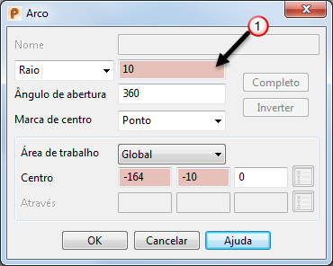

  2. Clique com o botão direito em um dos arcos selecionados e selecione Modificar.
    O diálogo Arco é exibido. É semelhante ao diálogo para edição de um único arco, com as seguintes diferenças:
    — As propriedades que diferem entre os arcos selecionados são destacadas em cor de rosa.
    — O intervalo de valores é exibido quando você movimenta o cursor sobre uma propriedade.

  3. Edite as propriedades.
  4. Clique OK para aplicar a alteração aos arcos selecionados e fechar o diálogo.
