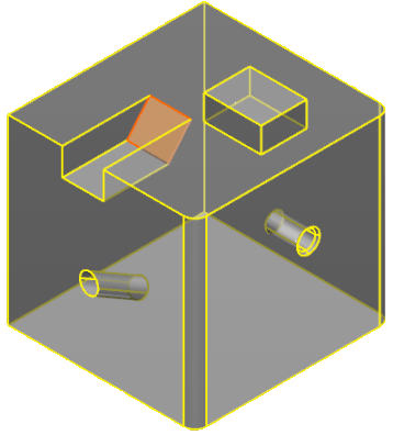

  1. Selecione a face a ser movida:

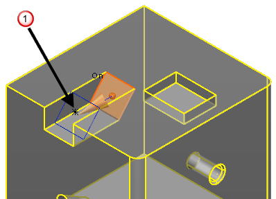

  4. Insira os valores de Movimento na barra de ferramentas, ou clique em um ponto na janela gráfica . Uma visualização será exibida:
  5. Clique e arraste a instrumentação gráfica para especificar a nova posição.

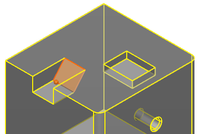

  6. Clique em para mover a face e atualizar toda a geometria associada.
