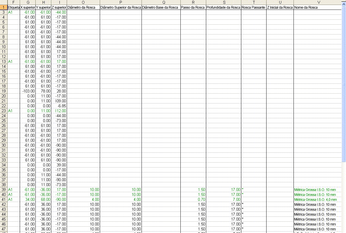

    • Por Série de Rótulo — Para aplicar cores a diferentes tipos de rótulos. Neste exemplo, os rótulos A1 são exibidos em verde:

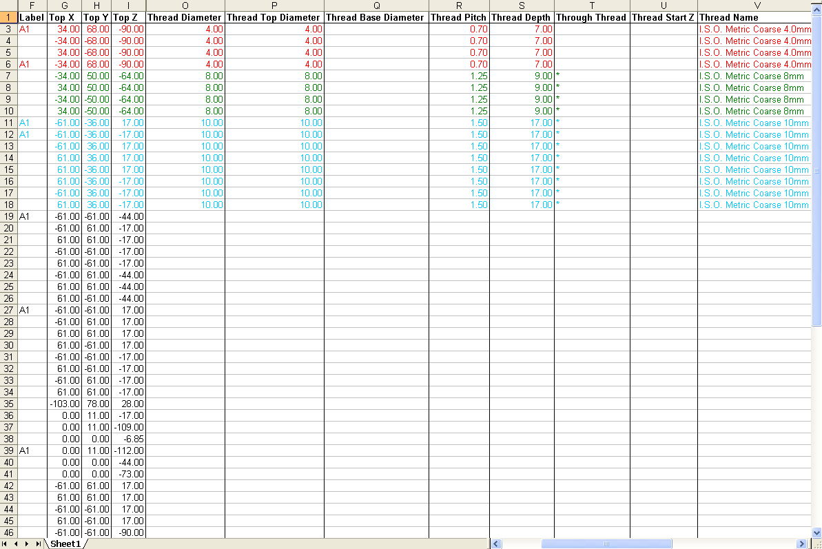

    • Por Coluna — Para classificar a legenda e aplicar cor de acordo com a ordem de classificação. A planilha a seguir foi classificada pela coluna Diâmetro da Rosca antes da seleção que Por Coluna tenha sido selecionada:
