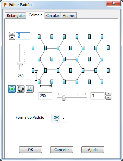

Utilize esta guia para criar padrões em forma de colmeia de objetos por meio de diversas cópias múltiplas do item selecionado
Para criar padrões em forma de colmeia de objetos, é preciso selecionar os objetos com os quais você deseja criar o padrão. Utilize as opções para determinar como os elementos são criados.
Definir o número de linhas no padrão — Utilize os botões de seta para aumentar ou diminuir o número de linhas.
Definir o espaçamento na direção y — Você também pode utilizar a barra deslizante para definir o espaçamento de linha.
Mostrar/ocultar marcadores — Exibe um marcador em cada elemento do padrão. Clique nos marcadores para desativar elementos individuais no padrão criado.
Rotacionar eixo do padrão: rotaciona o padrão inteiro para 90
graus em torno do eixo Z.
Definir plano do padrão — Exibe o diálogo Plano do Padrão, que permite definir as coordenadas para a origem de onde o padrão será posicionado.
Definir o espaçamento na direção x — Você também pode utilizar a barra deslizante para definir o espaçamento de coluna.
Definir o número de colunas no padrão — Utilize os botões de seta para aumentar ou diminuir o número de colunas.
Selecione uma forma de padrão adequada para o efeito de padrão desejado:
As seguintes opções adicionais são exibidas no diálogo se o objeto selecionado para criar o padrão for uma figura. Elas não serão exibidas se o objeto selecionado tiver somente figuras sólidas.
Caso não selecionado quando o padrão é criado, este último é criado como uma figura separada e ambas as figuras original e padrão podem ser editadas separadamente. A árvore de sólido irá exibir os ícones de figura e de padrão
OK — Isso cria o padrão e fecha o diálogo.
