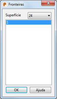

    O diálogo Fronteiras é exibido:
  3. Utilize a caixa de diálogo para selecionar fronteiras:
    • Selecione as fronteiras na lista. Um único clique seleciona um único item. Pressione a tecla Shift ao clicar em um único item para selecionar todos os itens desde o último item selecionado até o item clicado. Pressione a tecla Ctrl ao clicar em um único item para adicionar/remover o item clicado da seleção atual.
    • Você também pode selecionar fronteiras clicando nas mesmas na tela.
  4. Superfície — Contém os nomes das superfícies selecionadas. Você pode selecionar outra superfície na lista suspensa e suas fronteiras são exibidas na lista.
    Nota: Quaisquer fronteiras selecionadas permanecem selecionadas quando você utiliza a lista suspensa para selecionar outra superfície.
  5. Clique em OK para confirmar as fronteiras e fechar o diálogo.
