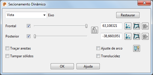

  4. Utilize o diálogo Secionamento Dinâmico para criar seções do seu modelo dinamicamente:

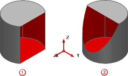

  5. Selecione o Eixo na lista suspensa. Isso determina a orientação dos planos Frontal e Posterior.
    Em torno de Y significa rotacionar o plano de corte em torno do eixo Y do plano de trabalho ativo ou absoluto. Isso é utilizado para itens circulares centrados no plano de trabalho ou origem absoluta. Nesse caso, o plano de corte irá fornecer vistas de seção transversal em ângulos particulares.
    Eixo Y selecionado.
    Em torno do eixo Y selecionado.
  6. Especifique os planos de corte a serem utilizados selecionando Frontal, Posterior ou ambos.

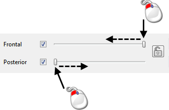

  7. Mantendo pressionado o botão esquerdo do mouse, arraste o mouse para mover uma barra deslizante. Conforme você movimenta o cursor, a posição do plano de corte é movida para exibir uma seção atravessando o modelo.
    Se necessário, clique Restaurar para restaurar os planos de corte à posição padrão para a vista atual.
  8. Clique para travar os planos de corte, de forma que os planos Frontal e Posterior mantenham a mesma distância relativa. indica que os planos estão travados.
  9. Se necessário, altere a distância do plano Frontal ou Posterior com relação à origem.
  10. Se desejar, clique em para criar um plano de trabalho no plano de corte. Existem botões separados para os planos Frontal e Posterior.
  11. Você também pode clicar em para posicionar os planos frontal e posterior numa posição escolhida utilizando o Cursor inteligente.
  12. Clique para criar um modelo de arames da interseção do modelo com o plano de corte . Existem botões separados para os planos Frontal e Posterior.

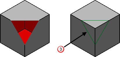

    Traçar Arestas — Selecione esta opção para desenhar as arestas da seção, como mostrado em .

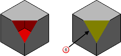

    Transparência — Selecione esta opção para desenhar uma seção transparente, como mostrado em .
    Tampar Sólidos — Selecione esta opção para exibir uma tampa no sólido na interseção com o plano de corte .
