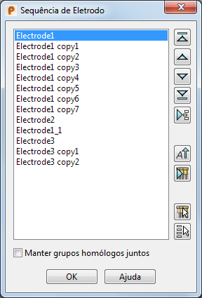

  1. Clique com o botão direito em um eletrodo e selecione Sequência no menu.
  2. O diálogo Sequência de Eletrodo exibe todos os eletrodos presentes no modelo.
  3. O nome destacado é o eletrodo selecionado. Selecionar um nome diferente na lista seleciona o eletrodo correspondente no modelo. Você pode selecionar vários eletrodos na lista utilizando Shift+Clique ou Ctrl+Clique.
  4. Utilize as seguintes opções para manipular a lista de sequência:
    Mover para topo — Move os eletrodos selecionados para o topo da lista.
    Mover para cima — Move os eletrodos selecionados uma posição acima na lista. Se Manter grupos homólogos juntos estiver selecionado, os eletrodos selecionados são movidos para cima na lista, mas nunca interferem com outro grupo homólogo.
    Mover para baixo — Move os eletrodos selecionados uma posição abaixo na lista. Se Manter grupos homólogos juntos estiver selecionado, os eletrodos selecionados são movidos para baixo na lista, mas nunca interferem com outro grupo homólogo.
    Mover para final — Move os eletrodos selecionados para o final da lista.
    Mover para — Clique nesse botão e selecione uma posição na lista para mover os eletrodos selecionados para essa posição. O item anteriormente nessa posição é movido para baixo dos eletrodos selecionados.
    Ordenar alfabeticamente — Organiza a lista alfabeticamente por nome de eletrodo. Alterne o botão para ordenar em ordem crescente ou decrescente.
    Se Manter grupos homólogos juntos estiver selecionado, os grupos de eletrodo são organizados alfabeticamente pelo nome do primeiro item no grupo.
    Caso existam eletrodos selecionados na lista, apenas os itens selecionados são organizados alfabeticamente.
    Agrupar homólogos — Posiciona cópias de eletrodos diretamente após o primeiro eletrodo do grupo homólogo na lista. Caso existam eletrodos selecionados na lista, apenas os grupos homólogos aos quais os eletrodos selecionados pertencem são agrupados.
    Selecionar homólogos — Seleciona todos os eletrodos na lista que formam os grupos homólogos dos eletrodos atualmente selecionados. Este botão não está disponível quando Manter grupos homólogos juntos estiver selecionado.
    Limpar seleção — Desfaz a seleção de todos os itens selecionados.
    Manter grupos homólogos juntos — Selecione esta opção para manter grupos homólogos juntos ao utilizar as opções no diálogo.
    Quando selecionado, toda vez que você selecionar um eletrodo na lista, o grupo homólogo inteiro para esse eletrodo é selecionado.
    Sempre que um grupo homólogo é movido com essa opção selecionada, os eletrodos no grupo homólogo também são movidos.
    Nota: Um grupo homólogo é um grupo de eletrodos que contém um eletrodo original e suas cópias. Por exemplo, Eletrodo3, Eletrodo3 cópia1 e Eletrodo3 cópia2.
