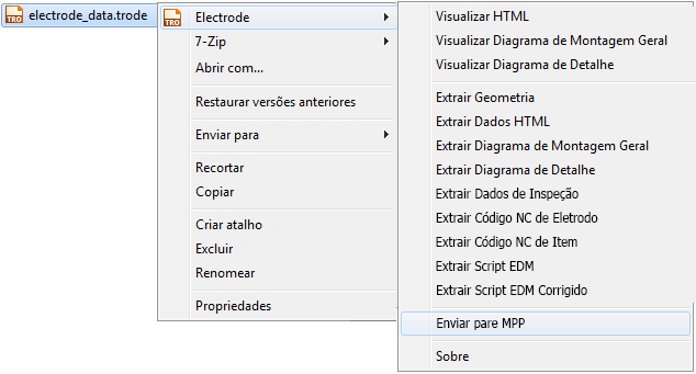

Para visualizar e especificar as opções de Electrode no Windows Explorer:
  1. Clique com o botão direito em um arquivo com um extensão .trode para exibir o menu de contexto.
  2. Expanda o menu Electrode para exibir as opções de extensão shell do eletrodo:

  3. Clique em Enviar para MPP para abrir o sistema de gerenciamento de eletrodo MPP e transferir os dados do .trodefile necessários para gerar o código NC do eletrodo.
    Esta opção é exibida somente se MPP está instalado em seu computador e o arquivo .trode selecionado contém um script +GF+ MPP.
  4. Clique em Sobre para informações sobre direitos autorais e a versão da extensão shell do eletrodo.
