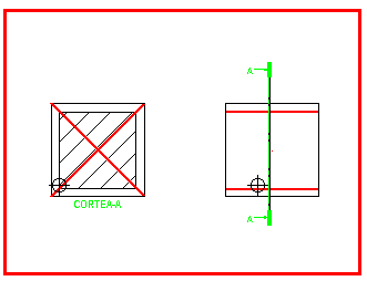

Atualizando uma vista
Se você fizer alterações em um modelo, uma cruz vermelha será exibida em vistas correspondentes para indicar que a vista está desatualizada.
As vistas podem ser atualizadas para exibir os objetos contidos em um modelo que não estão atualmente na vista. Você também pode remover objetos de uma vista, mas mantê-los no modelo.
