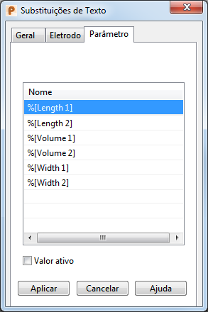

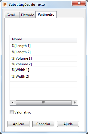

  4. Clique na barra de ferramentas Texto para exibir o diálogoSubstituições de Texto.
  5. Selecione a guia Parâmetro.
  6. Selecione a sequência de substituição desejada.
  7. Clique em Aplicar.

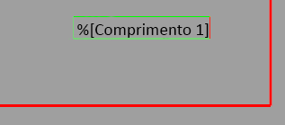

  8. Clique Abandonar e clique no desenho para exibir o texto substituído.
