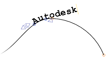

Quando o texto é criado, o ponto final é criado no final da curva. Você pode arrastar o ponto final ao longo da curva para qualquer ponto entre o ponto inicial e o final da curva.
Nota: O texto que é movido além do ponto final não segue mais a linha da curva, mas continua na mesma tangente:

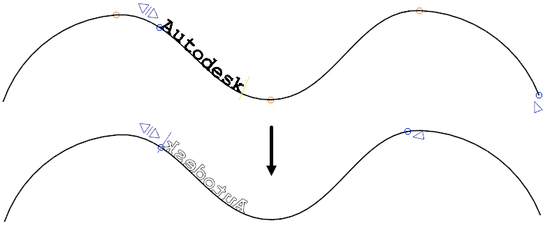

Para inverter o texto em uma curva:
  1. Clique duas vezes no texto para editá-lo.
  2. Clique para inverter o texto.
  3. Clique novamente para retornar o texto à direção original. Todas as edições feitas no texto que foram invertidas serão mantidas.

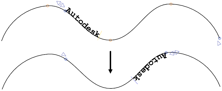

Para espelhar o texto em uma curva:
  2. Clique para espelhar o texto.
    Quando espelhados, os pontos inicial e final são invertidos. Esses pontos podem ser movidos, conforme necessário.
  3. Clique para retornar o texto à direção original. Se você tiver movido os pontos inicial e final, eles não serão invertidos novamente.

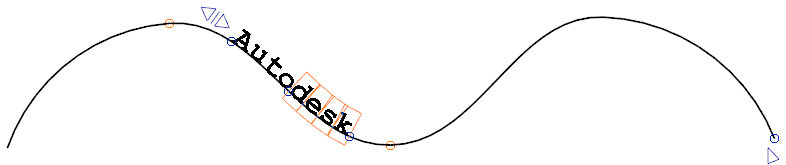

Para alterar a posição de um subconjunto de texto em uma curva:
  2. Clique e arraste o mouse para selecionar o subconjunto de texto:
    Um ponto inicial e um ponto final são criados de cada lado da sua caixa de seleção de caracteres .
  3. Movimente o cursor sobre o novo ponto inicial/final até que o cursor mude para uma mão .
  4. Clique e arraste para mover os caracteres selecionados ao longo da curva.
