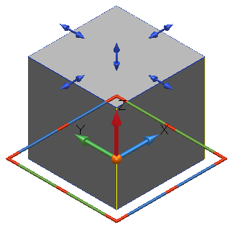

Editando sólidos primitivos graficamente
Selecione o sólido primitivo para exibir suas alças gráficas:
As alças similares às de planos de trabalho são utilizadas para:
As alças azuis são utilizadas para editar as dimensões do sólido primitivo.
As alças gráficas exclusivas para cada sólido primitivo são as mesmas das superfícies primitivas. As alças de arraste de sólidos primitivos podem ser posicionadas em outras geometrias no modelo.
