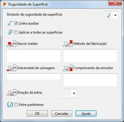

Diálogo Rugosidade da Superfície
Utilize esta caixa de diálogo para especificar a rugosidade da superfície.
Símbolo de rugosidade da superfície — Selecione um símbolo de rugosidade da superfície na lista.
Linha auxiliar — Selecione esta opção para estender a linha e ajustar as informações de textura.
Aplicar a todas as superfícies — Selecione esta opção para aplicar a rugosidade a todas as superfícies no modelo.
Complete as seguintes configurações para especificar a rugosidade da superfície:
Entre parênteses — Selecione esta opção para colocar o balão de rugosidade da superfície entre parênteses.
OK — Cria o balão de rugosidade da superfície e fecha a caixa de diálogo.
